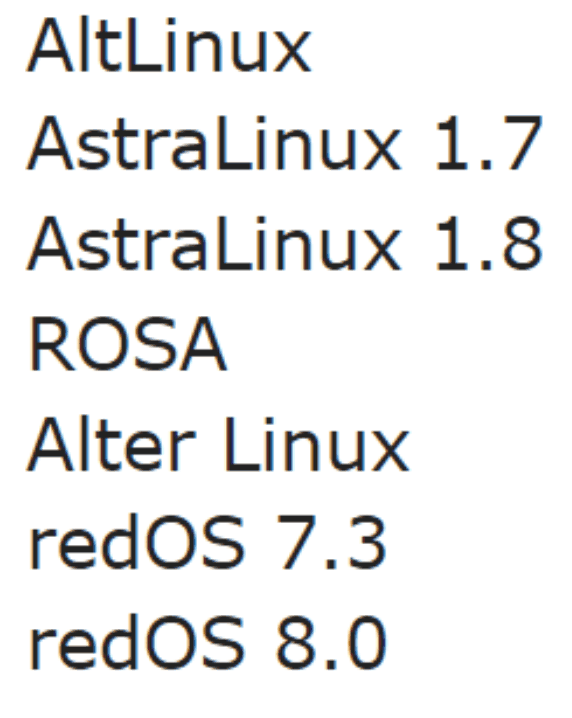

СМ. на сайте Нанософт версии приложения nanoCAD GeoniCS 26.0, 25.0 и 24.1 под различные Linux.
clip4604clip4720
clip4715

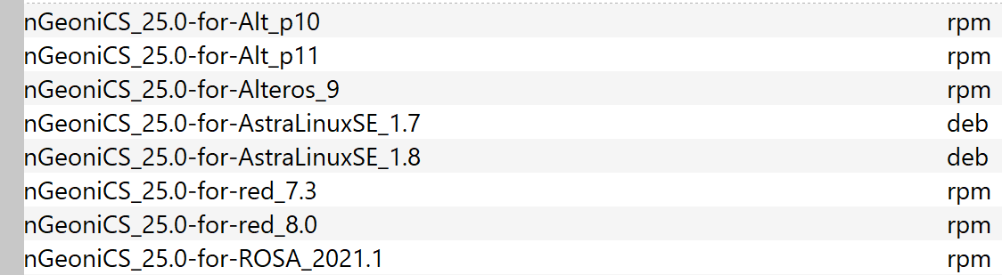

Для версий AstraLinux пакет–инсталлятор – .deb, для других – .rpm.
Это же относится и к инсталляциям Object Enabler.

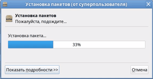

При установленной платформе nanoCAD, данное приложение устанавливает администратор.

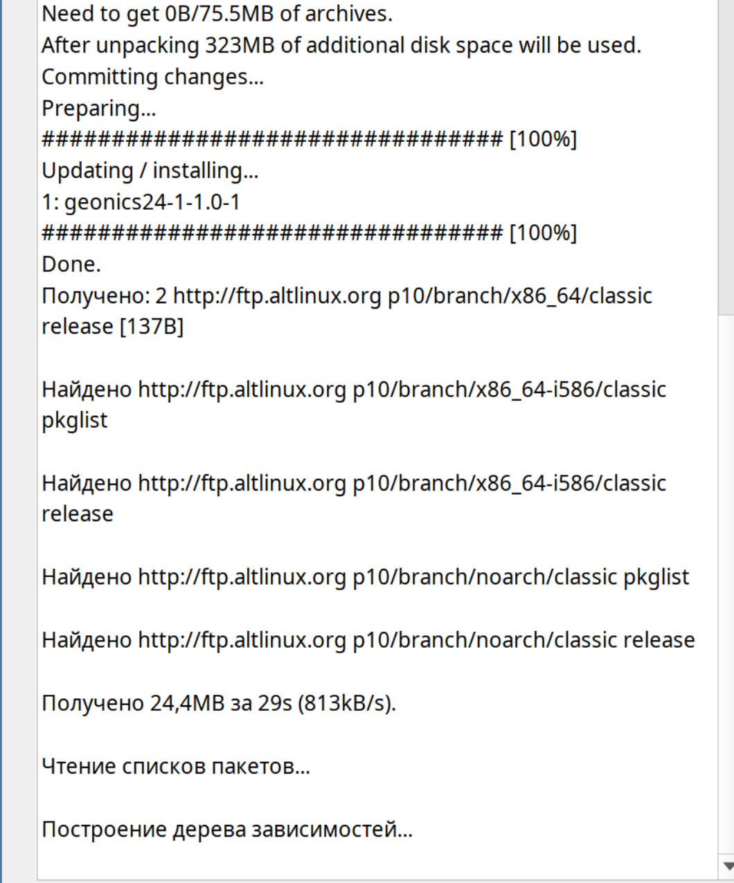

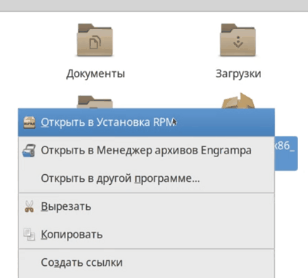

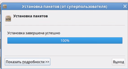

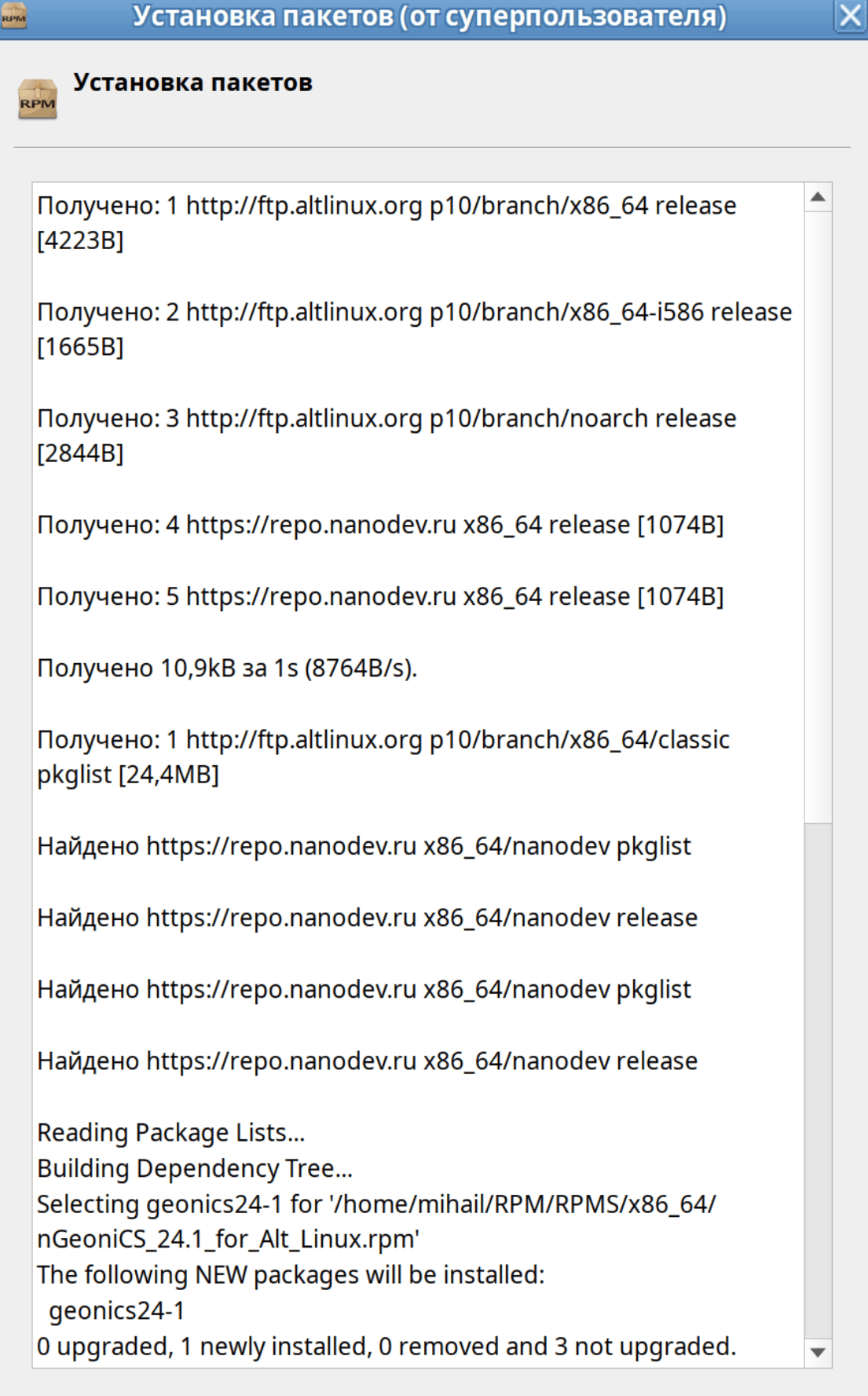

Либо через графику (т. к. запросов пользователю во время инсталляции нет):
clip4544,

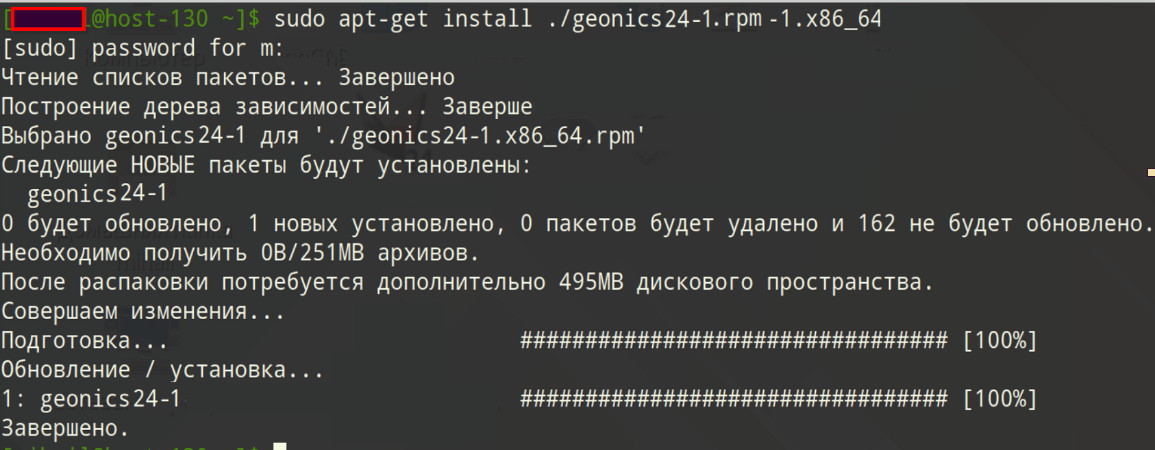

либо через терминал, став в папку с пакетом:
sudo apt-get install ./nGeoniCS_25.0.rpm
clip4584clip4585

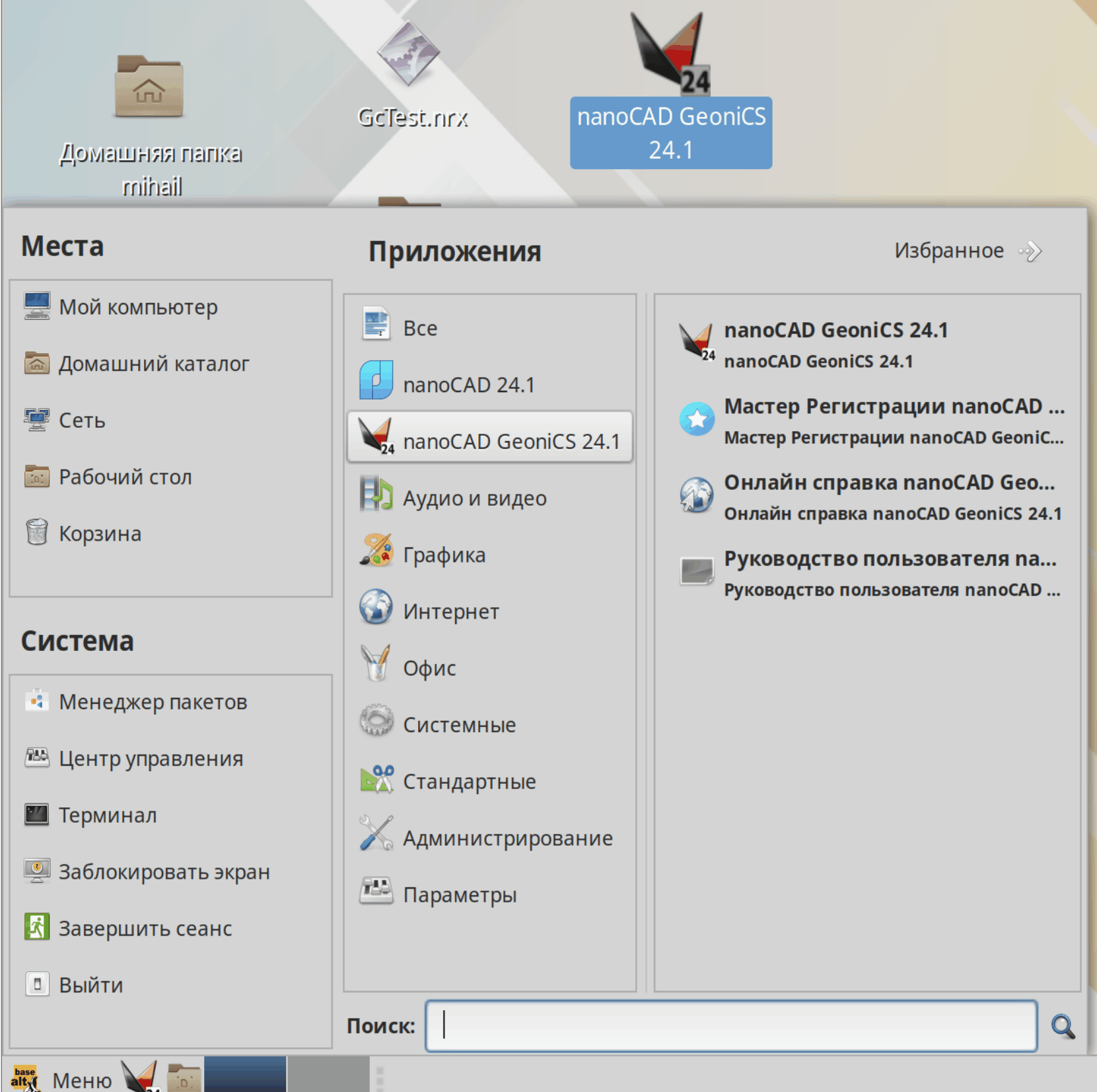

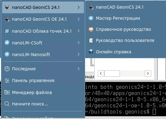

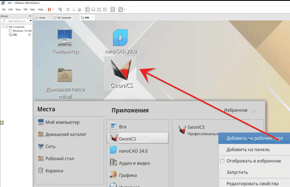

После инсталляции ярлык будет в меню пуск
clip4545
clip4630

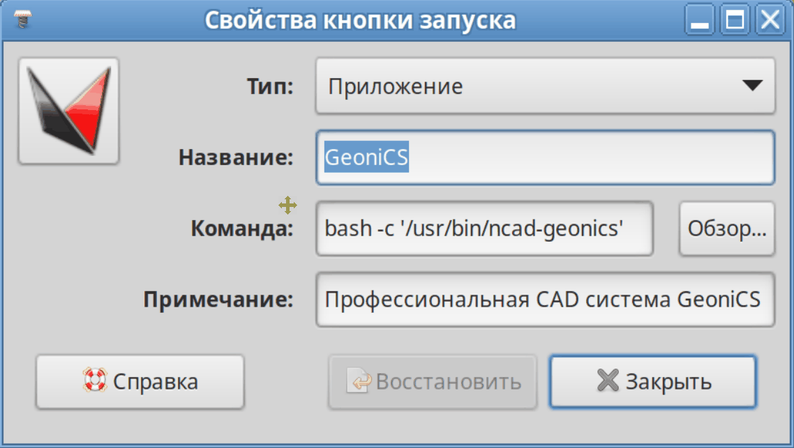

Желательно  скопировать кнопку запуска на рабочий стол и на панель
clip4546
clip4550
GeoniCS.desktop

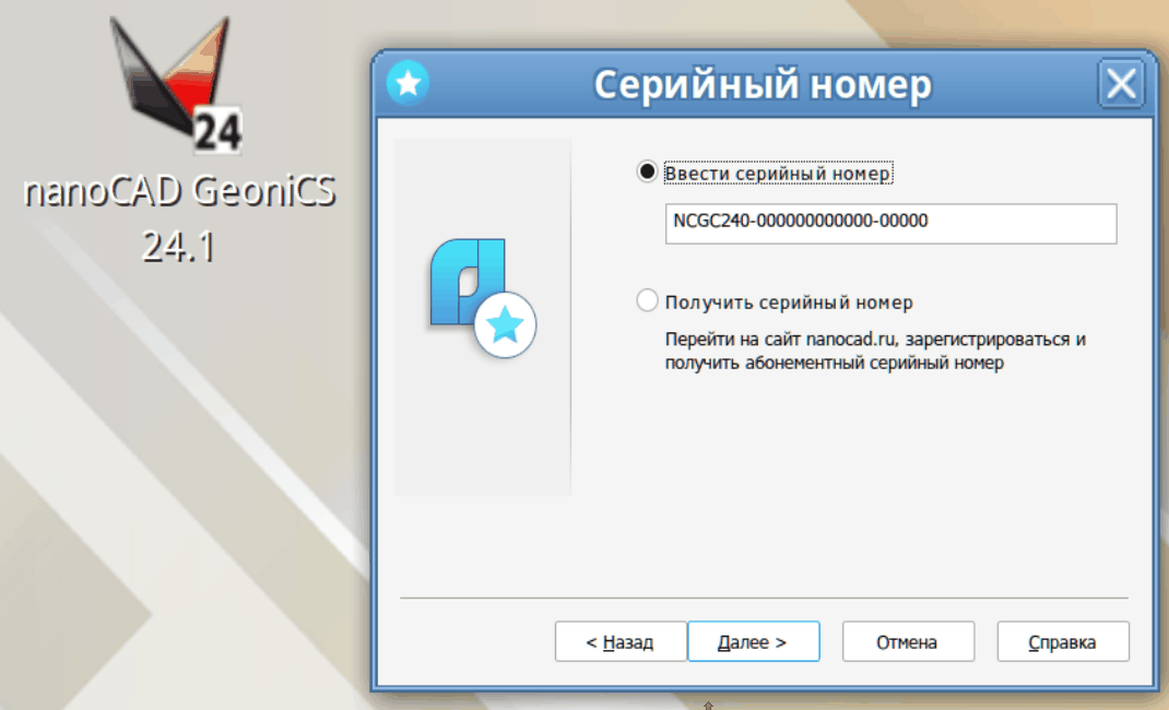

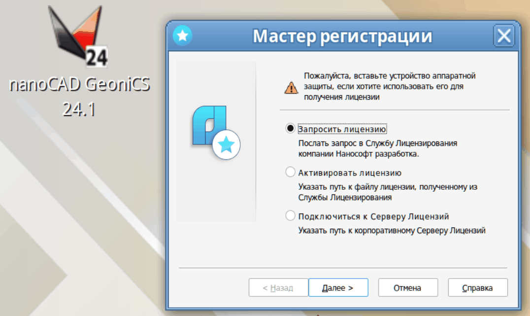

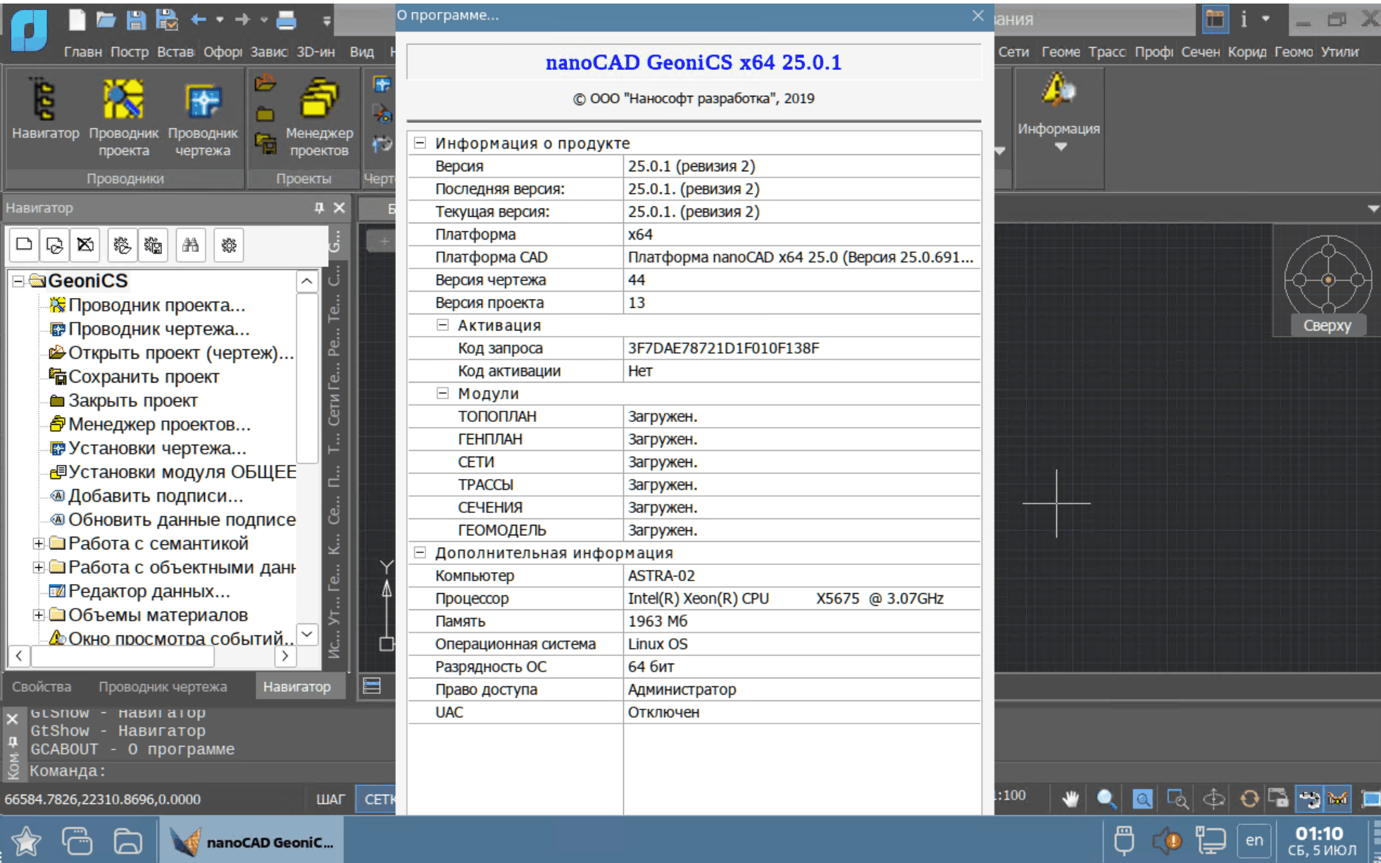

Без установленной лицензии программа работает в демо–режиме – Демо-режим.
Далее до запуска можно запустить Мастер регистрации
clip4547
clip4613

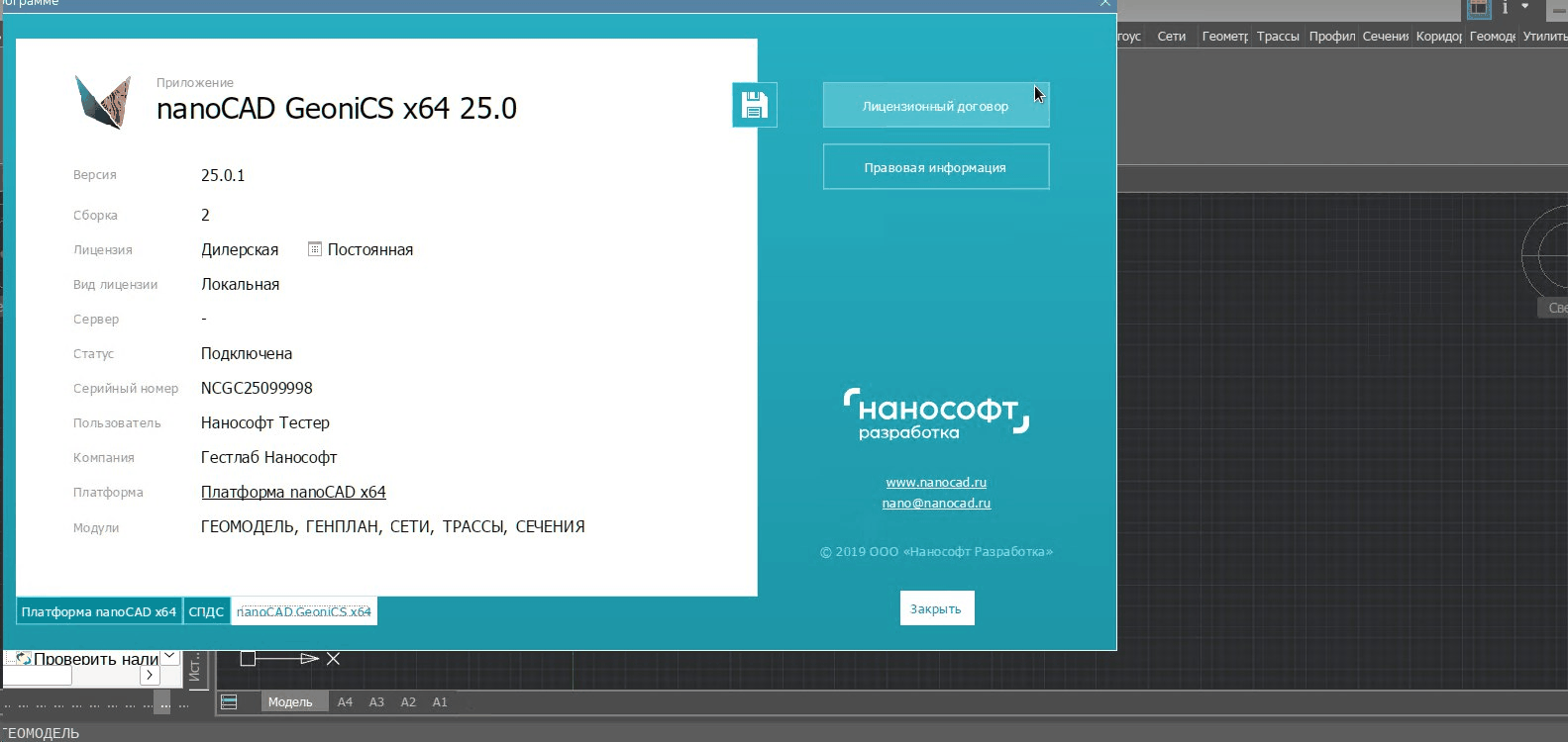

или, запустив nanoCAD GeoniCS, вызвать Мастер регистрации из него; установить лицензию и перезапустить приложение.

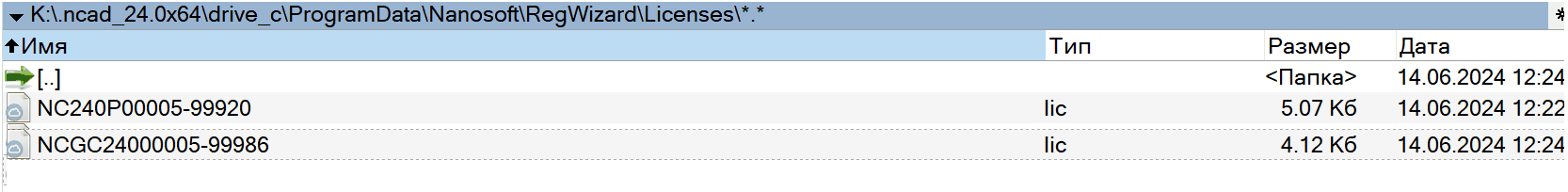

Лицензии хранятся в папке пользователя
clip4551
Лицензия для Windows и Linux - одна.
Для каждого модуля есть две строки: для Linux с расширением _L:
например: FEATURE NanoGeonika_KERNEL_L

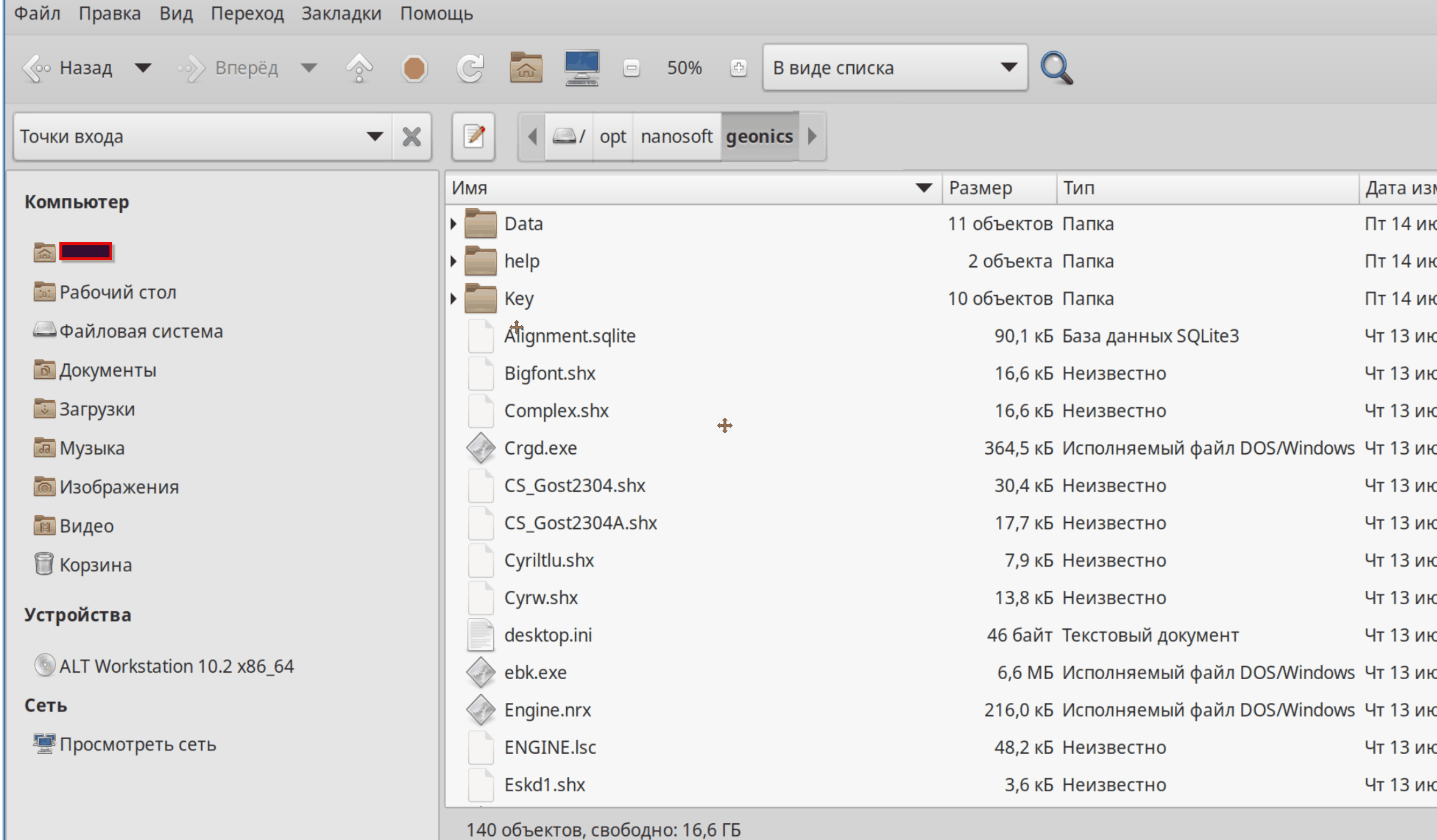

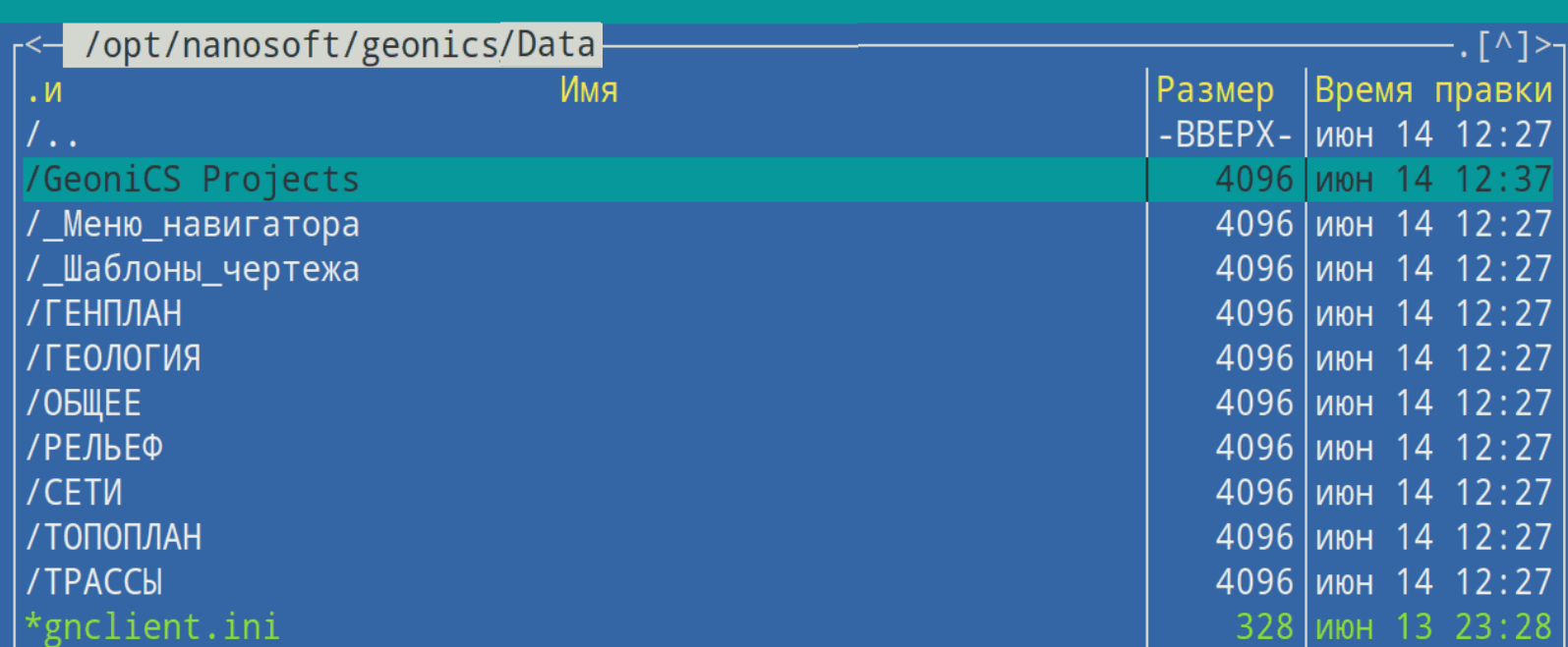

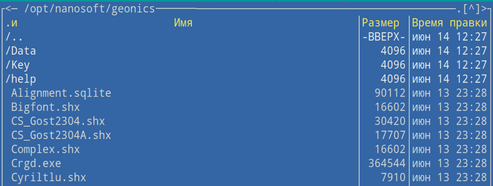

Приложение установлено в папку
clip4548
Там же – Data, а внутри папка GeoniCS Projects по умолчанию (проекты можно размещать в других папках, где удобно).
clip4549
clip4553
Права пользователя, под которым была проведена инсталляция, – Админ. Соответственно, ему доступна на чтение–запись подпапка Data (в т. ч. проекты в находящейся в ней подпапке GeoniCS Projects).
Вопрос доступа других пользователей на данном компьютере к подпапке Data решается на уровне Админа.

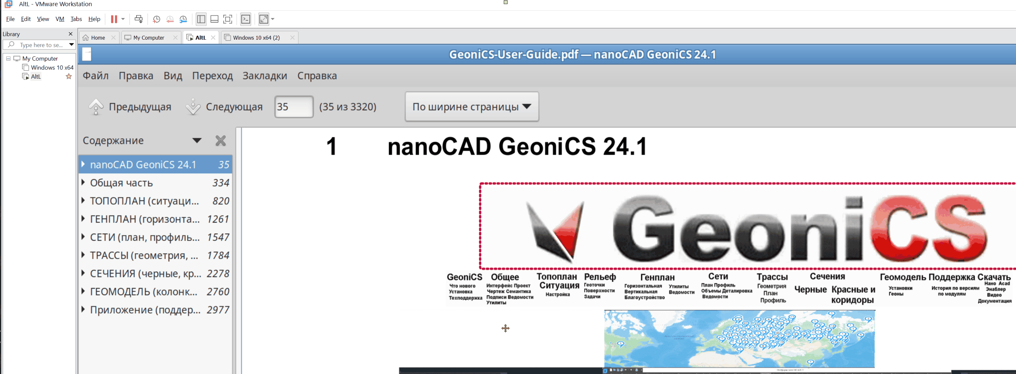

Также можно просмотреть pdf
clip4614

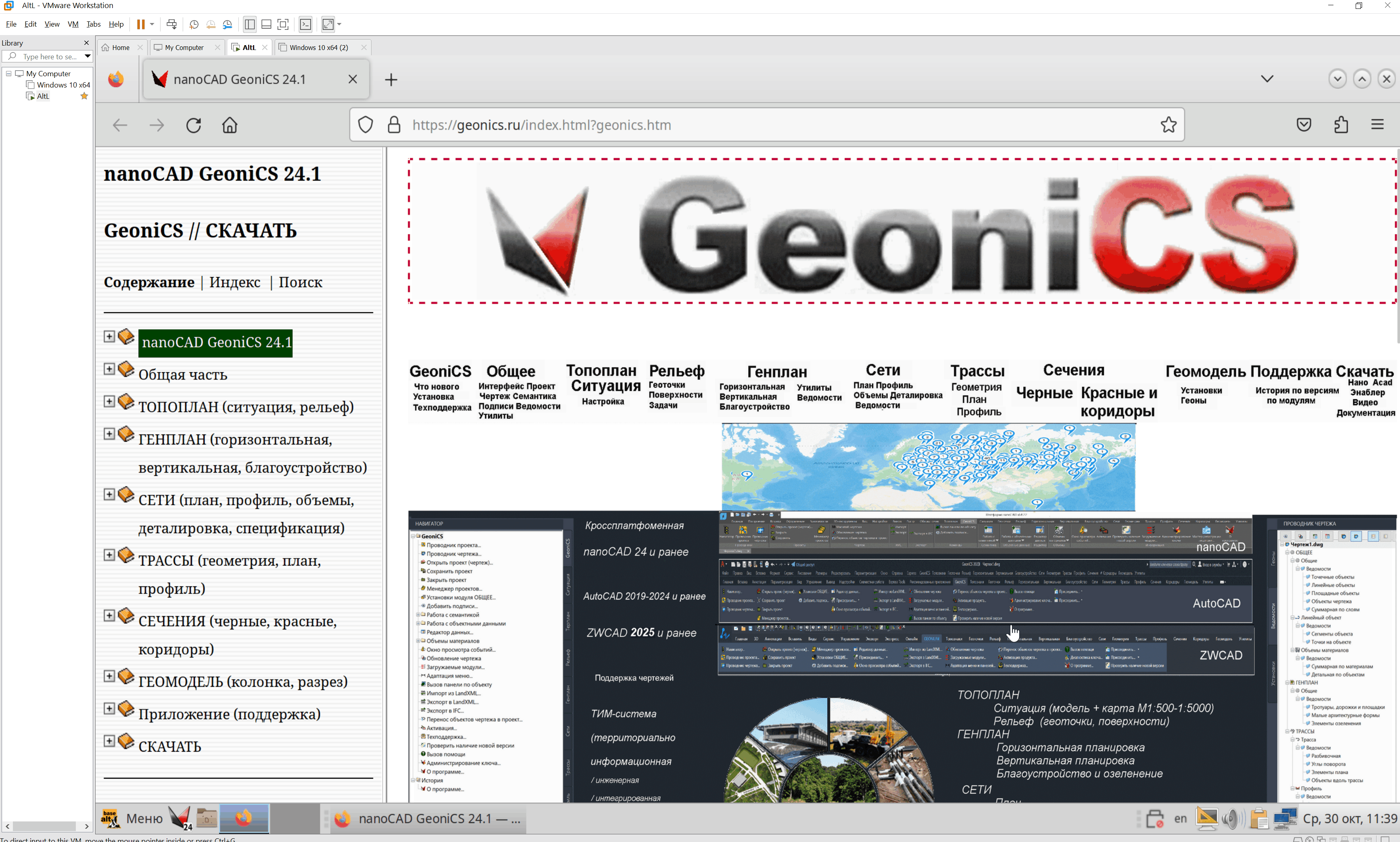

и сайт (документацию)
clip4615

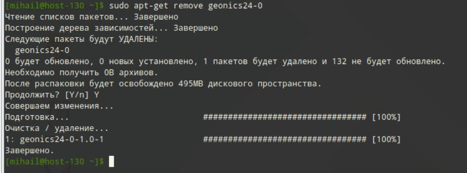

Для деинсталляции:
apt remove geonics24-1
или    sudo apt-get remove geonics
