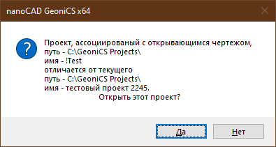

Если открыт другой проект, то выдается сообщение

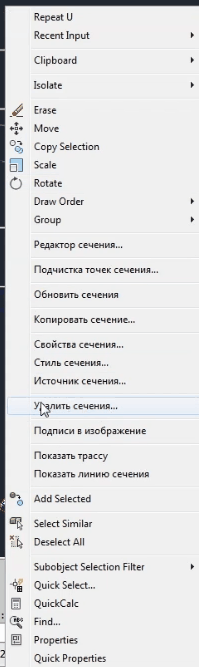

На каждом объекте в контекстном меню есть операция Удалить.

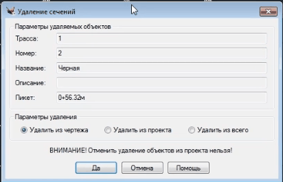

Затем есть выбор:
clip0566
Еще раз обращаем внимание, что Отменить удаление объектов из проекта - нельзя!!!
А вот удаление объектов из чертежа можно отменить командой _Undo (и _Redo Возобновить.)

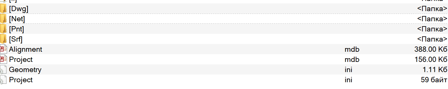

Проект состоит из частей:
clip2413
Соответственно: с сетями (Net) работает в каждый момент один пользователь; с геоточками – один;  с поверхностями могут несколько – каждый со своими;  с Трассами–Профилем–Сечениями – один.
