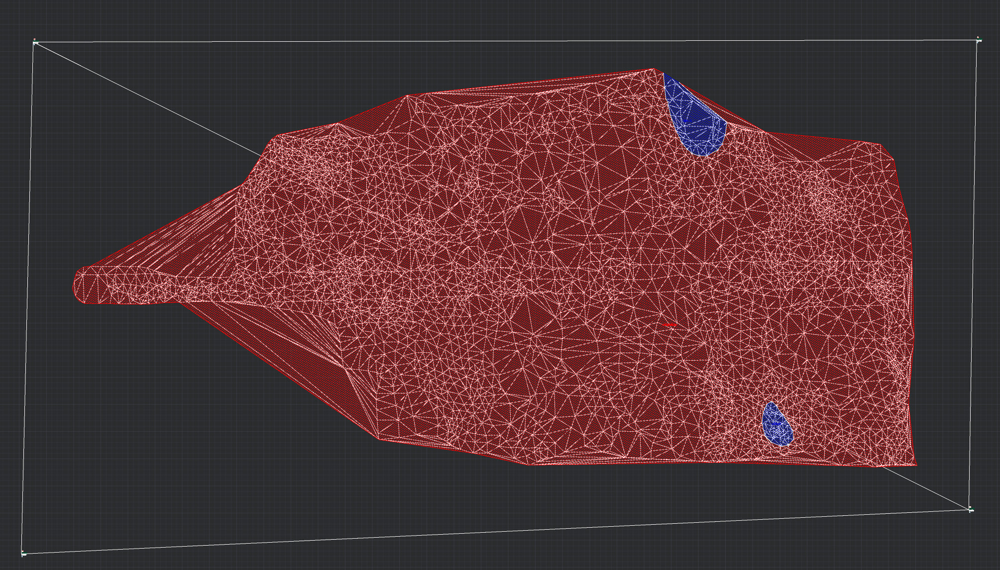

Для двух построенных поверхностей в проекте можно подсчитать объемы выемки и насыпи внутри заданного контура. Поверхности не обязательно должны быть отрисованы в чертеже.
После запуска функции выводится диалоговое окно
clip4605
clip1187
Указываем имена поверхностей, задаем имя слоя, включаем флажки штриховки для выемки и насыпи и определяем цвет каждой штриховки.
Параметры:
- Указать границы в чертеже. Если параметр установлен – запрашиваются границы расчета объемов, нет – объемы рассчитываются в границах указанных поверхностей.
Укажите границы расчета <Enter - без границ>:
- Отрисовывать линии нулевых работ.
- Вставлять блоки объемов. Имеется возможность задать высоту текста и стиль.

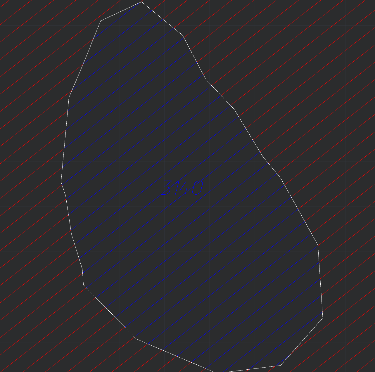

После выполнения команды получаем заштрихованные области внутри указанного контура.
Если контур выходит за пределы триангуляции какой либо поверхности, то подсчет объемов ведется по границе триангуляции.
Для выемки и насыпи выводятся соответствующие объемы.

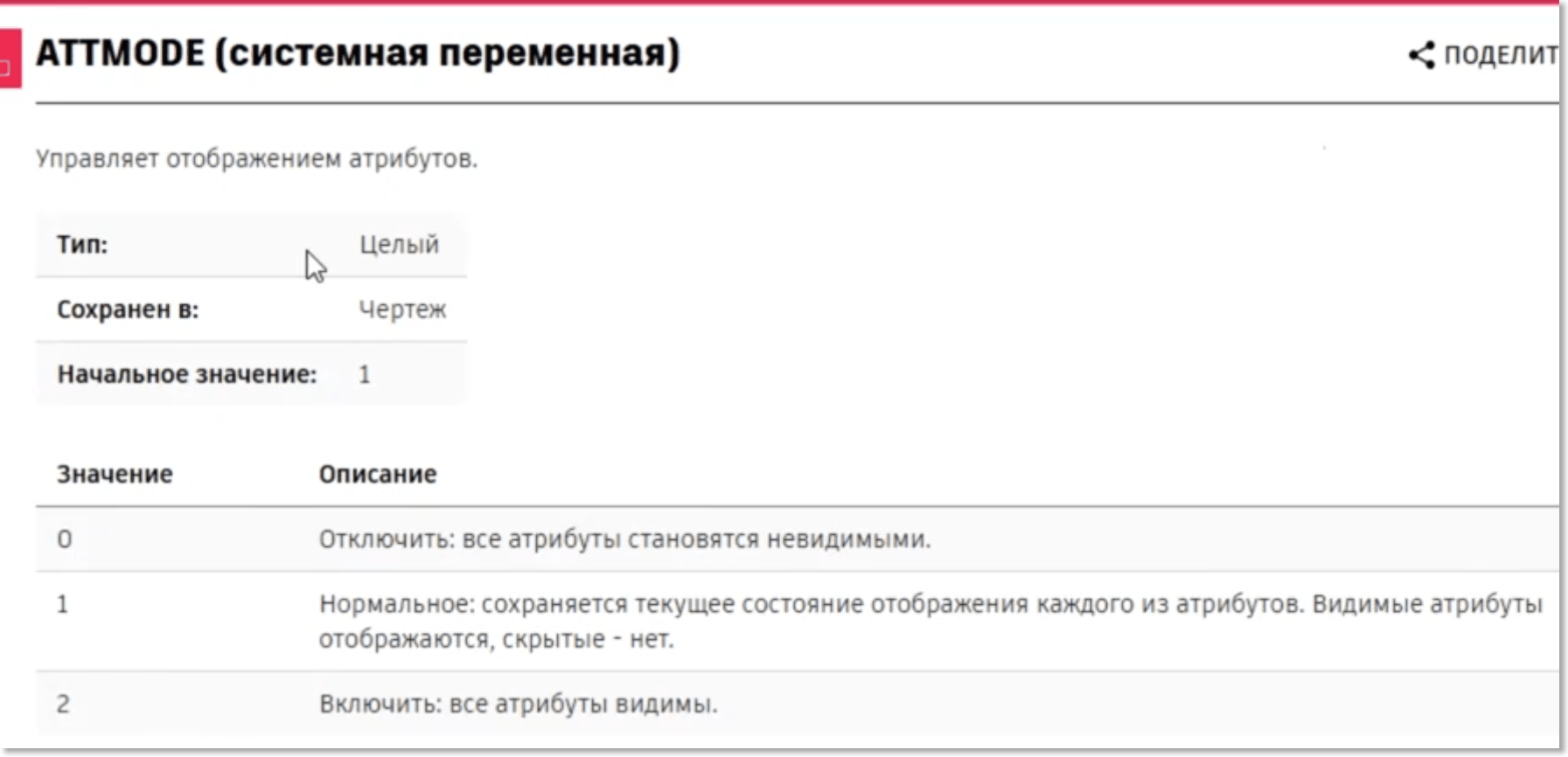

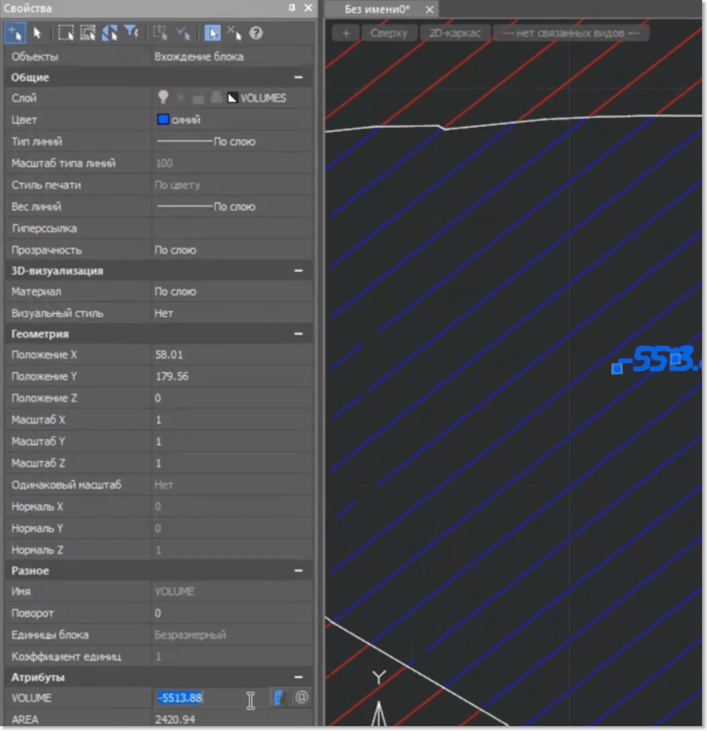

Вставляется блок как при построении картограммы с видимым атрибутом "Объем" VOLUME и невидимым атрибутом "Площадь" AREA.
clip4758
Системная переменная ATTMODE
clip4759
Если задать значение 2, то получим:
clip4760
Также можно переопределить данный блок подписи: 3 варианта: только объем, только площадь, и то и то...

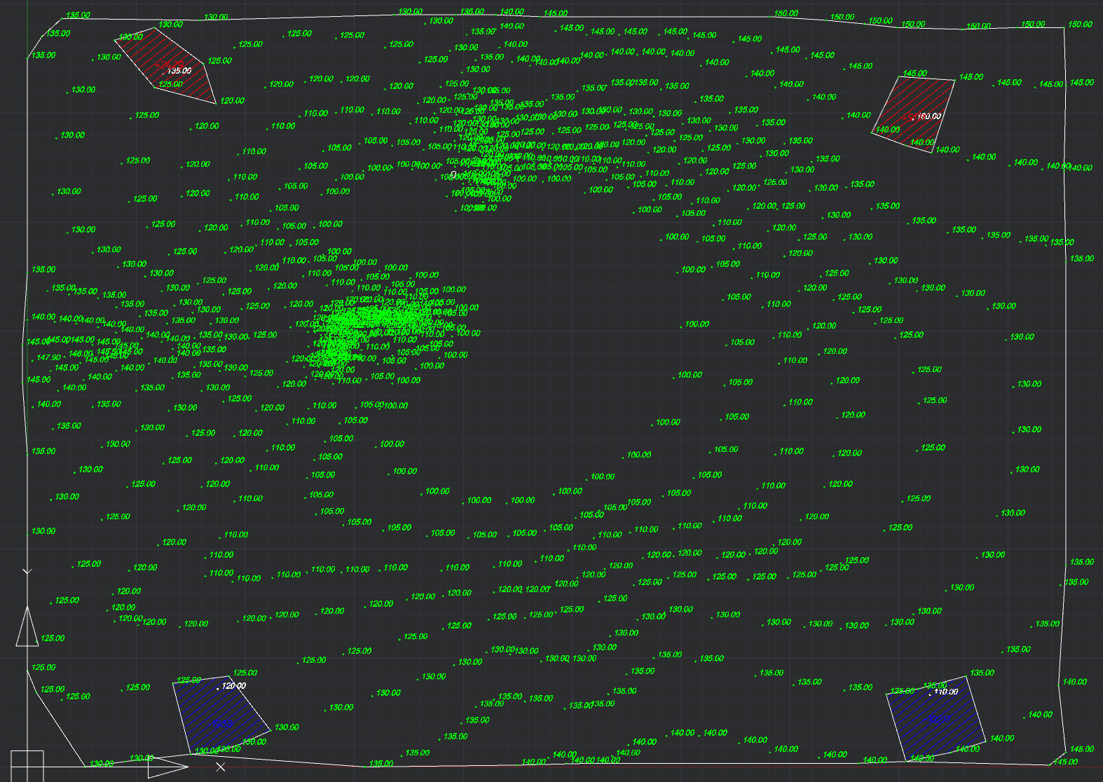

Можно не стирать ранее полученные чертежи, например, отрисовка разным цветом точек двух поверхностей на чертеж расчета объемов по призмам

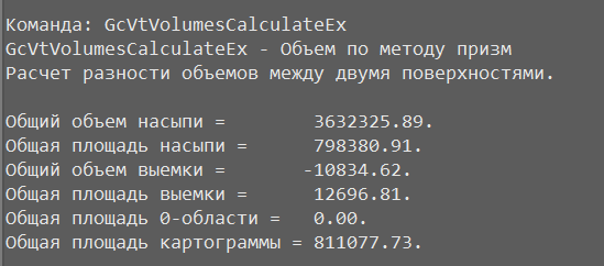

Итак, имеем 3 метода: 1) расчет картограммы по квадратам, 2) по призмам и 3) расчет объемов по призмам.
И везде учитывается площадь по плоскости.
Если везде задана одна граница, то суммарные площади насыпи, выемки и 0–е (т.е. несовпадения условно красной и черной поверхностей) должны быть одинаковы.
